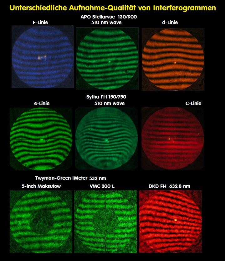

    Erfahrungen bei der Ermittlung des Strehlwertes
    Bei der Gewinnung eines Interferogrammes einer zu prüfenden Optik spielen zunächst die Einflüsse von Lagerung, Luftturbulenzen, Fehler von Hilfsoptiken, die
    Fehler der Meßgeräte eine nicht exakt abgrenzbare Rolle. Das ist einer der Gründe, warum z.B. eine Qualitäts-Angabe lautet: Strehl = 0.976 und besser. Würde
    man das Interferogramm als Film darstellen, könnte man bereits nur die Luftbewegung zwischen Optik und Interferometer deutlich zeigen. Das läßt sich natürlich
    entsprechend eingrenzen: bei einem geschlossenen Tubus besser, bei der Vermessung eines Newton-Spiegels weniger gut. Damit wird bereits dieser Bereich durch
    eine Unschärfe begleitet, die man auch durch "average", also die gemittelten Werte mehrerer IGramme nicht besser in den Griff bekommt, weil es weitere Einfluß-
    faktoren gibt: z.B.
    die Qualität der fotografierten Interferogramm-Bilder und die Fehler der Auswert-Software
    Die Qualität der fotografierten Interferogramme können höchst verschieden ausfallen. Abhängig von der Lichtquelle und abhängig von Störeinflüssen der
    unterschiedlichen opt. Systemen können flaue oder kontrastreiche Interferogramme entstehen. In manchen Fällen ist der Rand des Interferogrammes nur
    undeutlich zu erkennen bzw. die Intensität fällt deutlich ab, wie das bei OMI-Interferogrammen vor einigen Jahren gut zusehen war und zur Kaschierung
    benutzt wurde. Auch bei manchen Zweilinsern sind die IGramme im kurzen Spektrum seltsamerweise undeutlich, was vielleicht auch mit den Interferenz-
    Filtern selbst zu tun haben könnte. Die zur Auswertung fotografierten Interferogramme können also höchst unterschiedliche Qualität haben.
    Im zweiten Schritt wird ein Interferogramm in der Regel mittels Punkte-Muster nachgezeichnet - mit mehr oder weniger Punkten. Dabei kann man regelmäßig
    die Beobachtung machen, daß die wiederholte Auswertung ein und desselben Interferogrammes ebenfalls streut. Das "fringe autotracing" eines Programmes
    führt immer dann Fehler ein, wenn die Interferogramme nicht perfekt sind, also Störungen und Artefakte die einzelnen Punkte unterschiedlich setzen. Das
    passiert z.B. besonders gern am Rand. Für diesen Fall muß das Auge, das die Situation besser sieht, das Punktmuster nach-korrigieren. Die Situation wird
    auch nicht dadurch besser, wenn man besonders viele Punkte verwendet. Der hier geschilderte Sachverhalt betrifft alle Auswert-Software, egal nach
    welchem Verfahren ausgewertet wird. Man muß sich nur die Mühe machen, die "Bugs" systematisch zu suchen.
    Man hat also in diesem Fall nicht die Meßgenauigkeit, wie man aus der Metall-Verarbeitung bis in den Mikron-Bereich kennt, sondern eine gewisse Unschärfe,
    die bis zu 2% Strehlpunkte betragen kann, weswegen eine hartnäckige Diskussion um Toleranz-Größen, Wiederholgenauigkeit etc. , wie sie manche ehemaligen
    Meßtechniker vor sich her tragen, eher sinnlos ist.
    Nicht umsonst vermerkt der Bericht der TU Ilmenau sinngemäß: Die Bewertung über eine einzige Zahl ist problematisch. Eine Fokussierung auf den Strehl-
    Wert allein somit eine ungenügende Aussage. Man wird die Restfehler differenziert betrachten und gewichten müssen, und man wird überlegen müssen,
    für welche Anwendung und Benutzung welche Genauigkeit überhaupt erforderlich ist. Die Möglichkeiten der opt. Bank wird man in der Beobachtungs-
    Praxis kaum erreichen.
