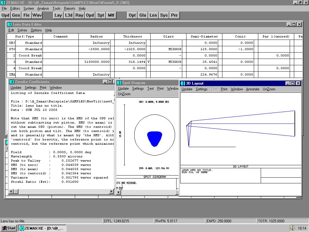

Man nehme einen Newton Durchmesser 250 mm Brennweite 1250 mm, also ein f/5
System. Der Fangspiegel sitzt bei D=1000 mm also ist dort der Lichtkegel-
Durchmesser 50 mm, so groß muß also die kleine Achse eines ellyptischen Fang-
spiegels mindestens sein, nimmt man die große Achse, so landet man in der
Gegend von 35.35 mm Halbmesser*2, wie mein ZEMAX behauptet. Das ist in etwa 25mm*Wurzel(2)*2.
H=Halbmesser oder Durchmesser/2 des Spiegels
R=Radius der Oberfläche
(Ein Fehler entsteht in der Regel dadurch, daß ein Fangspiegel nicht absolut
plan ist, sondern einen leichten Radius hat, der sich dann im System als
Astigmatismus bemerkbar macht durch die 45-Grad Stellung des Fangspiegels.)
Nach der Formel Pfeilhöhe=H^2/(2*R) nehmen wir den von mir durch Ausprobieren
ermittelten Radius auf dem ellyptischen Planspiegel, die Power, von 3.900.000 mm.
und erhalten nach der Formel den Wert 0.000 198919 mm Abweichung von der
absoluten Planität. Nun teilen wir die Lichtwellenlänge von 0.000555 durch
diesen Wert und erhalten als Faktor 2.79 oder der 2.79-te Teil der Licht-
wellenlänge, ein Ergebnis, das man aber wegen der Art der Rechnung auf die
Oberfläche beziehen muß und deswegen ca. L/2.79 der Oberfläche. Da aber der
Fangspiegel mit 45 Grad im Strahlengang steht, wirkt sich der Fehler durch
entsprechenden Astigmatismus aus, weshalb hier ZEMAX zu fragen ist, das die
Sache per Strahlendurchstoßrechnung genauer berechnet, und das habe ich
damals schon gemacht.
Bei einer Abweichung von L/4 der Oberfläche über die große Achse des ellypt.
Fangspiegels ergibt sich bei einem sonst perfekten System laut ZEMAX eine
Abweichung von nur 7% Strehl und landet bei Strehl = 0.9319. Daraus darf ich
folgern, daß bis zu einer Oberflächen-Abweichung von PV=L/4 bedingt durch
einen Radius auf der Planfläche, wie er immer wieder vorkommt, der Strehl
sich nur in der Theorie signifikant verändert hat. In der Praxis sind vor
allem die mangelnde Dejustage und andere Störeinflüsse im Spiel. Vielleicht
hilft ja dieser Thread den Theoretikern beim Denken. Um alle Zweifel auszu-
räumen erst noch eine Gegenkontrolle bei Harrie und dann noch ein Beispiel
gerechnet, weswegen die Zahlen unmerklich variiert sind. Der Abstand des
Fangspiegels vom Hauptspiegel spielt insofern eine Rolle, als bei größtmög-
lichem Abstand vom Hauptspiegel die kleinsmöglichste Fläche vom Fangspiegel
benutzt wird und sich damit der Einfluß der Fangspiegel-Flächen-Qualität
etwas reduziert. Liest man den X.de Thread, scheint dies auch nicht allen
bekannt zu sein.
Mein Beitrag dazu entstand vor vielen Monaten, als das Thema ebenfalls heiß
diskutiert wurde und mich zum Rechnen veranlaßte. Mittlerweile ist auf X.de
ein Filter eingebaut, damit nicht gegen die Inquisition ein verbotener Link
auf diesen Beitrag gesetzt wird, zum Schutze der rechten Le(e)hr-Meinung,
was aber für heutige Suchmaschinen trotzdem kein Problem sein dürfte.
Einige haben das Web anscheinend noch gar nicht begriffen, daß nämlich
"Ausgrenzung" ganz schlecht funktioniert, und das nur, wegen persönlicher
Unverträglichkeiten.

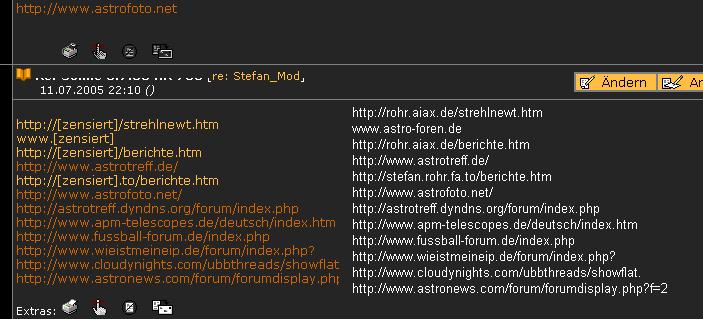

Der dritte Beitrag von Roland Krebs enthält diesen Link: http://rohr.aiax.de/strehlnewt.htm
der über einen internen Filter umgewandelt wird in: http://[zensiert]/strehlnewt.htm
und damit nicht mehr funktioniert, wenn man nicht garde Google bemüht.

Standard His masters voice
Hallo Michi,
das kommt raus, wenn man auf X.de mal eine Liste von Links kurzfristig
aufs Board stellt. Kurzfristig deswegen, um zu sehen, wie deren automatische
Zensur funktioniert. Offenbar sind wir die Einzigen, gegen die sich X.de
abzuschotten versucht. Ziemlich viel Aufwand, daaaaaaaaaas ! Muß sie
schon gewaltig nerven - iss gut zu wissen.
Hallo zusammen,
Warum Herr Rohr gesperrt wurde ist glaub ich allgemein bekannt und zum
anderen gehört das nicht hier in das Themenboard. Die Links werden von
unserer Software automatisch korrigiert und an dessen Stelle "Zensur"
geschrieben. Dabei unterscheidet die Software nicht zwischen gesperrter
URL oder einem gesperrten Wort. Wir möchten an dieser Stelle auch darauf
hinweisen, dass es sich in diesem Fall um keine Zensur handelt, da der
Inhalt des Postings nicht verändert wurde sondern nur der Link unbrauch-
bar gemacht wurde. Sollte ihr dort einen Linkwunsch haben könnt ihr uns

Nun ein paar Randbemerkungen zu oberen illustren Argumenten
vom X.de Mod Micha und der ergreifenden forenübergreifenden Diskussion:
01. Sie haben begriffen, daß sich User nicht von "gesperrt" abhalten lassen
und "verbotenerweise" bei uns mitlesen, also etwas Forenübergreifendes
stattfindet; wußte ich es doch!
02. Streitgkeiten wurden von anderswo wie ein "Bazillus" auf X.de übertragen,
da ist offenbar deren Immunsystem nicht in Ordnung, oder irgendwie ge-
schwächt !? Dahinter steckt die Vorstellung, daß man den unmündigen
X.de-User von ansteckenden Streitigkeiten abhalten müsse. Ja wo kommen
sie denn her, diese Streitigkeiten? z.B. wüßte ich gerne den Grund für
die komische Sperrung des Accounts MLudes. Was hat er denn wieder ange-
stellt? Auch ist bis heute nicht erklärt, warum der Account Stefan_83 ge-
sperrt wurde, sagt ja nicht, wegen Veröffentlichung der Zugangsdaten,
erst kam Eure Sperrung, dann unsere Veröffentlichung. Und so könnte man
die Liste beliebig lange fortsetzen.
03. Von besonderem Reiz ist schließlich jenes Argument:
Solltet ihr ein Forum wünschen in dem ihr nach Herzenslust euch belei-
digen, anschreien etc. könnt, dann sucht euch bitte ein anderes oder
macht selbst eines auf.
Wir sollen glauben, X.de sei tatsächlich ein Hort und Ausbund von Harmonie
und Friedfertigkeit, besonders wenn ich Beiträge eines ***, oder eines ***
oder eines *** lese. Da hält man den User dort aber für ziemlich dämlich,
oder man ist selber . . .
Geändert von Rohr (12.07.2005 um 00:02 Uhr)
Alt 12.07.2005, 10:43   #9
Heiner
Asteroid
Benutzerbild von Heiner
Registriert seit: 24.04.2004
Beiträge: 352
Heiner befindet sich auf einem aufstrebenden Ast
Daumen runter AW: His masters voice
Hallo Wolfgang,
Zitat von Rohr
Die Links werden von unserer Software automatisch korrigiert .
ich dachte bisher immer, korrigieren könne man nur das, was falsch ist. Auf x.de tut sich hingegen eine ganz neue Sichtweise auf: was der Moderator (oder die software) nachträglich verfälscht, gilt jetzt als "Korrektur". Wirklich eine sprachliche Meisterleistung - die sicher nicht ohne Auswirkung auf die Semantik fachlicher Stellungnahmen seitens der Moderatoren auf x.de bleiben wird. Man darf also gespannt sein!
Kein Wort zur Frage, _warum_ die url gesperrt ist. Göttlich!
bar gemacht wurde.
Man kann nur hoffen, dass Harrie sich durch diese Sprachakrobatik nicht an der Nase herumführen lässt.
diesen gerne in einer Mail mitteilen.
Sprach der gnädige Forenvater. In welchem Jahrhundert leben wir eigentlich?
Durch die Verlinkung entstanden
Boardübergreifende Diskussionen
... die aber des Teufels sind, solange sie nicht das Wohlgefallen der x.de Mods finden.
sowie auch Streitereien die wo anders begonnen wurden,
wurden auf a.de ausgetragen.
Und "Streit" mögen wir nunmal nicht: basta! Naja, immerhin soll ja jetzt die Forenstruktur verändert werden. Ob´s hilft?
Da wir ein Forum sind das keinen Wert auf
Streitereien zwischen zwei oder mehreren Parteien legt, sind wir zum
Wohle unserer User darum bemüht den Forenfrieden zu gewährleisten..
Nicht, dass man bei diesem Unterfangen parteiisch wäre: I wo
Die Anzahl derer, die bereit sind solche vordemokratischen usancen zu goutieren, scheint glücklicherweise eher ab- als zuzunehmen.
cs: Heiner
