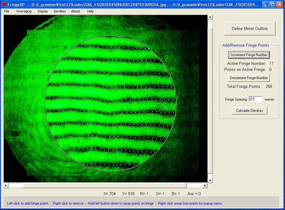

Das FSQ ist ein Vierlinser und das hat für die Zentrierung durchaus Vorteile. Bei einem nicht exakt zentrierten
Objektiv kann man (nicht als Aufforderung zu verstehen) die vordere Dublette abnehmen, und findet dann kleine
KlebePlättchen, die bereits werkseitig für die exakte Zentrierung benutzt worden sind. Jedenfall läßt sich -
kontrolliert über ein Interferogramm, der Zentrierfehler nahezu vollständig beheben, sodaß ein ansprechendes
Interferogramm herauskommt bei 532 nm wave. Die rot eingezeichneten Linien wäre der Ideal-Verlauf der Streifen.
Das Optimum dürfte bei diesem Tak im etwas längeren Spektrum liegen und dann käme ein noch besserer
Strehlwert heraus.
Damit war's der Besitzer offenbar sehr zufrieden.
