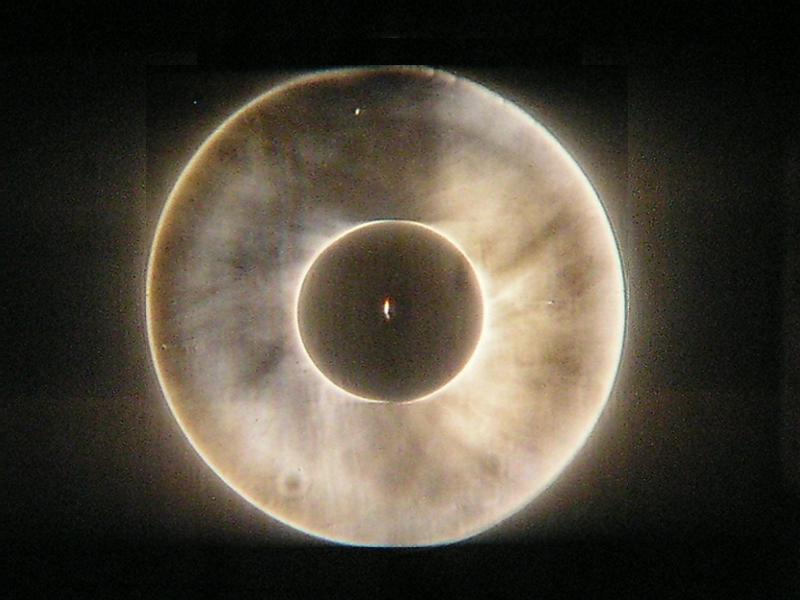

Foucault-Test und . . .
Ronchi-Test zeigen eine glatte Fläche

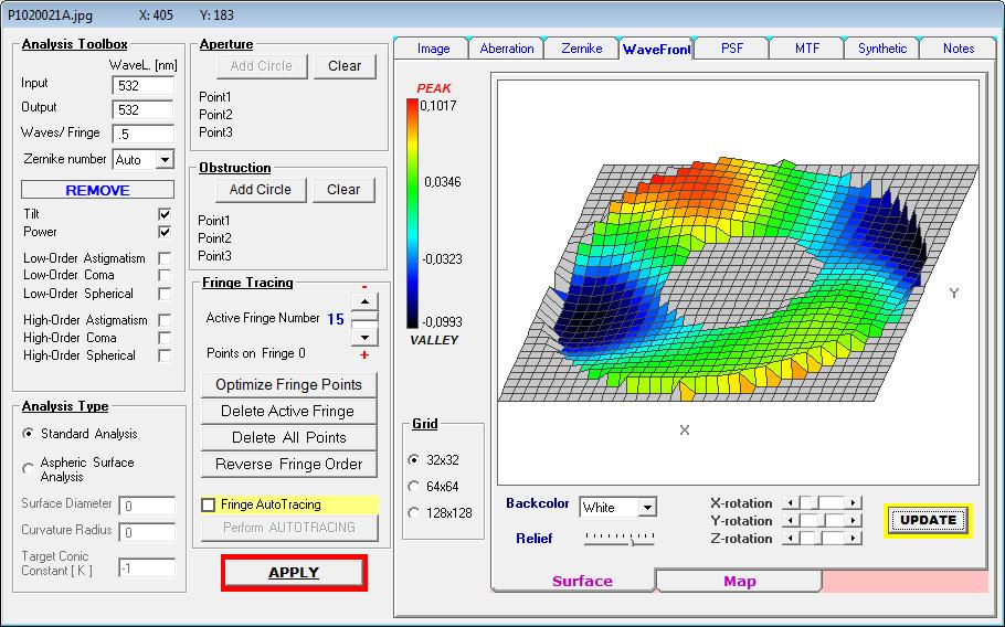

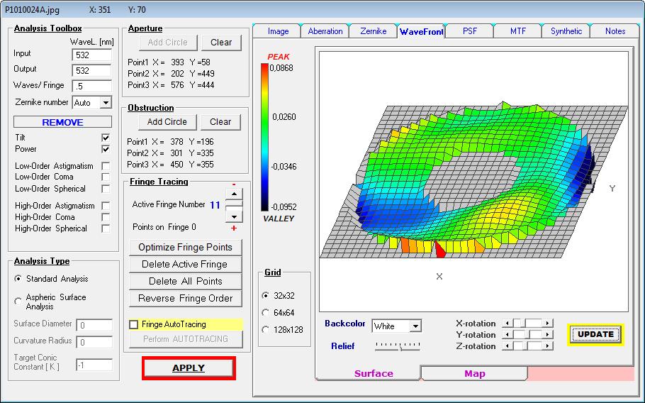

Die 3D-Wellenfront-Deformation zeigt einen Astigmatismus der Grundordnung im Winkel von 45°, wozu später noch eingegangen werden muß.

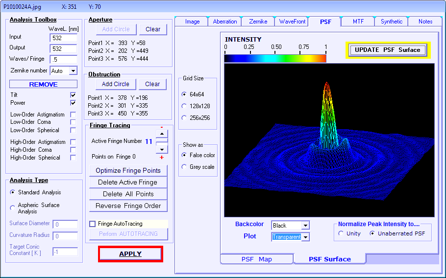

Die Licht-Energieverteilung, die bei einem obstruierten System den 1. Beugungsring stärker "aufbläst" und dabei die Restfehler zeigt.

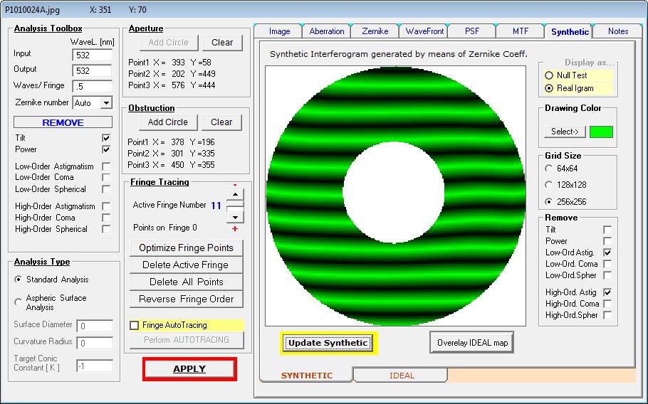

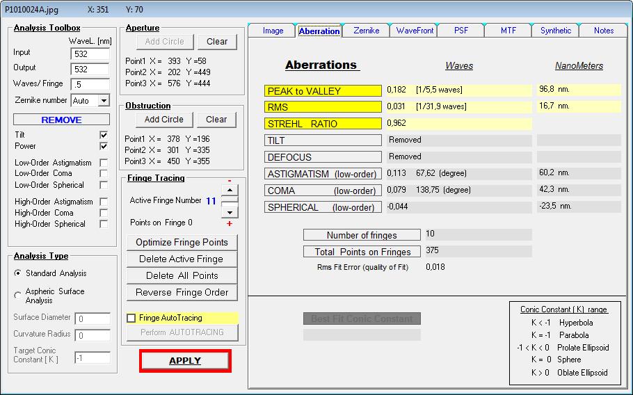

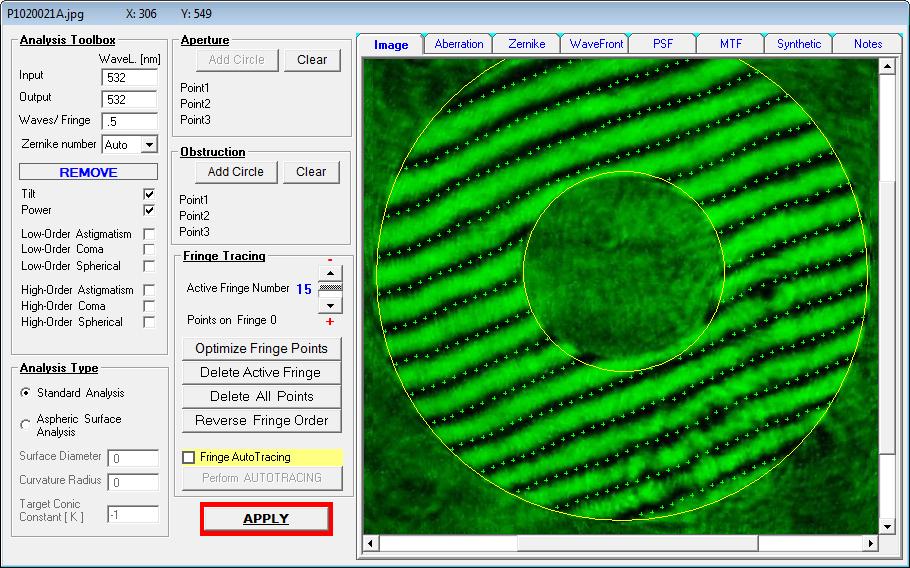

Das erste Steifenbild bei 532 nm wave
und die Auswertung.

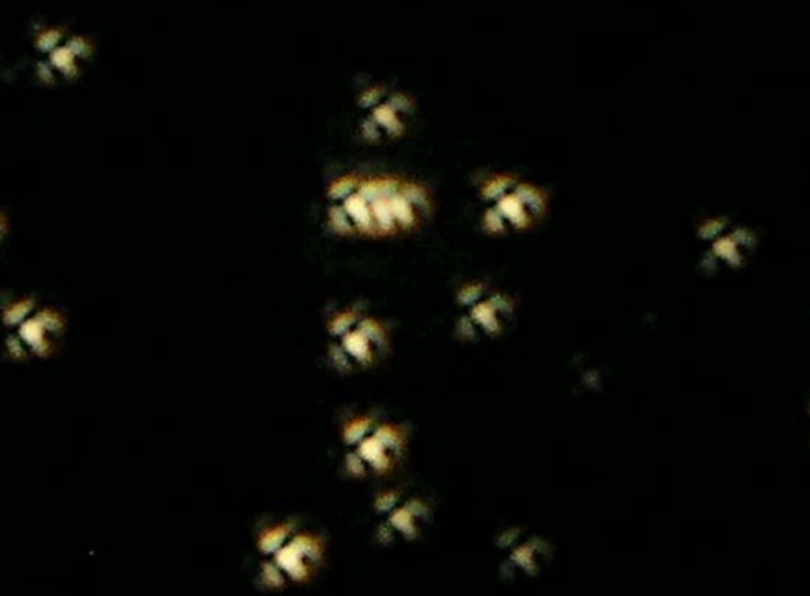

Nun zum Vergleich der erste Maksutov(oberster Link)
Der künstliche Sternhimmel: Der Restfehler ist im Beugungsring gut dokummentiert.
das aktuelle Masutov-Teleskop
Über die hohe Vergrößerung von 900-fach bei 3-5 Mikron feinen Pinholes werden alle Restfehler unübersehbar: Die Störung über den Restastigmatismus geht sogar über
den ersten Beugungsring hinaus und bietet einen Vergleich zur ersten derartigen Optimierung. So kann es also nicht bleiben.

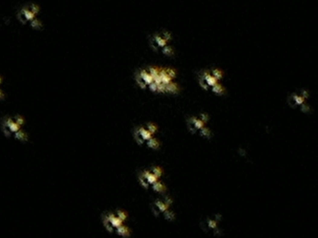

In diesem Fall untersucht und optimiert man Haupt- und Fangspiegellagerung gleichermaßen, behebt die störenden Fehler und hofft nun auf eine perfekte Abbildung, die sich
bedauerlicherweise noch nicht befriedigend einstellen wollte, wie das nächste Bild zeigt. Dazwischen liegt immer eine Pause von mehreren Tagen, um darüber nachzudenken,
welche weiteren Alternativen man noch hätte.
Der "Seifensieder" überkam mich gestern abend mit der Überlegung: Versuch's doch mal mit der Drehung der Meniskus-Linse+Sekundärspiegel um 45°.
Wie durch Zauberhand war jetzt der Astigmatismus erheblich kleiner, sodaß ich die Meniskuslinse selbst im Befestigungsring um diese 45° gegen den

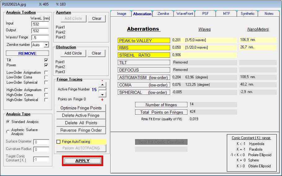

Uhrzeigersinn drehte. Und jetzt ist ein Vergleich mit dem ersten Gerät sinnvoll: Hier verbleibt ein leichter dreieckiger Rest-Astigmatismus von PV L/6.4
oder ein Strehl von 0.967. Entsprechend gering sind daher der Zentrierfehler mit PV L/25.4 oder 0.996 Strehl so wie die sphärische Aberration von
PV L/52.6 oder 0.999 Strehl. Damit sollte man zufrieden sein können - zumal die Höchstvergrößerung am Himmel kaum über 300-fach gehen wird.

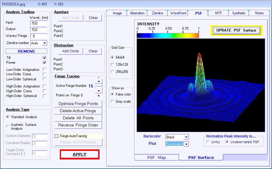

Die Energie-Verteilung hat sich etwas verbessert, stärker wirkt hier die Obstruktion
der Rest-Astigmatismus demzufolge kleiner

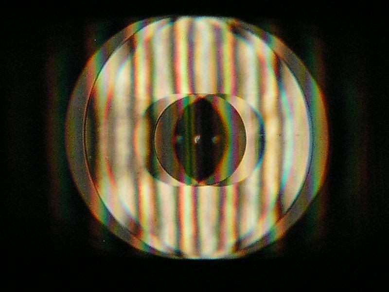

das Streifenbild fast perfekt
und das Strehlergebnis, wie man es bei vielen derartigen Maksutovs immer wieder findet.
