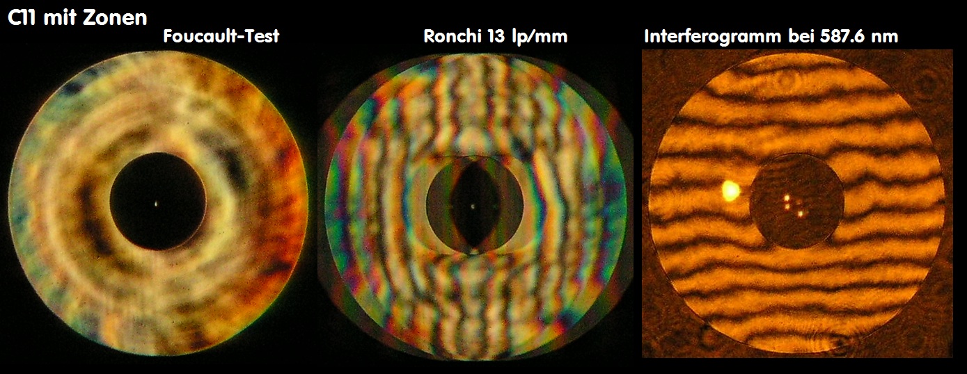

und 02. mit einem C14 entstanden hier in der Nähe: Bitte Durchmesser einzelner Sterne vergleichen und das "Halo" um die Sterne. Auch wie "dunkel" M51 im Zentrum
abgebildet wird und damit Struktur verloren geht im Vergleich zur ersten Aufnahme.
Offenbar ist vielen noch gar nicht bekannt, wie akribisch sich auch Tester mit der Fotografie befassen:
Woher kommt also der "verwaschene" Eindruck der zweiten Aufnahme? Alle drei folgenden Tests wurden genau mit diesem C11 gemacht und zeigen sehr
eindrucksvoll die feinen Rillen(Zonen) die sehr viel Streulicht einführen. Vom ersten Gerät habe ich keine Testergebnisse. Man kann aber davon ausgehen,
daß das System optisch sehr viel exakter ausfällt bzw. was die "Glätte" anbelangt. Zwischen den Aufnahmen und der optischen Qualität eines Teleskopes
besteht also ein enger Zusammenhang, den man eigentlich erkennen sollte.
Bei 550 nm wave käme dieses C14 wegen der Überkorrektur gerade mal auf Strehl = 0.65. Erst bei 656.3 nm wave (C-linie), dem Optimum, hätten wir dann einen
Strehl von 0.86, der Rest wäre hauptsächlich Astigmatismus. Das farbige Foucault-Bild zeigt sehr schön den Gaußfehler = farbabhängiger Öffnungsfehler.

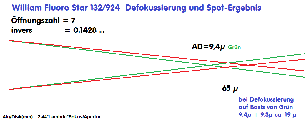

01. ein Fall aus der Praxis: Dieser William Fluoror Star ist deutlich überkorrigiert, die Lichtenergie verschiebt sich nachweisbar in die Beugungsringe und das bei drei von mir getesteten Teleskopen. In Volkach habe ich bei Tilo eine Feldaufnahme mit diesem Objektiv gesehen - mittlerweile hat er einen TOA Takahashi - und die Sternpünktchen waren bis zum Rand sehr fein und rund.
Nun kann man ohne weitere Angaben zum Durchmesser dieser Sternscheibchen keine sinnvolle Aussagen machen - aber, und das ist allgemeine Praxis, Objektive werden oft mit solchen Feldaufnahmen beworben.
02. Damit ist erst einmal klar, daß in der Regel für die fotografische Tauglichkeit die Ansprüche gar nicht so hoch sind und bestimmte Händler Objektive, die optische Mängel haben, dann einfach zu fotografischen Objektiven deklarieren.
03. Auf die Fokussierung wirkt sich primär der Farblängsfehler aus, siehe die nachfolgende Übersicht des oben beschriebenen Fluoro Stars. Da man beispielsweise auf Grün
fokussiert, weil Blau weniger gut sichtbar und Rot höchstens über einen späteren Rotsaum wahrnehmbar ist auf dem Foto, liegen die Fokus-Farb-Differenzen in diesem Fall
bei max. 65 Mikron. Rechnet man auf dieser Basis die AiryDisk mit 0.0094 mm/550 nm wave und addiert den Wert 132/924*0.065 hinzu, so wäre man beim doppelten
Airy-Disk-Durchmesser in der Gegend von 0.0187 mm, also statt 10µ Spot-Durchmesser 20 µ. Bei der Papier-Fotografie war man mit 30 µ hoch zufrieden, zumindest
