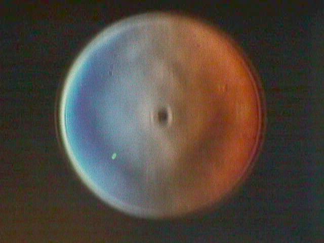

07 Der Farblängsfehler entsteht ... (Vixen)
07 dadurch, daß die Spektral-Farben unterschiedliche Schnittweiten haben und man durch
den Foucault-ähnlichen Test beispielsweise für die Farbe BLAU noch innerhalb des
Brennpunktes ist, während man für ROT das kegelförmige Lichtbündel bereits außerhalb
vom Fokus abschneidet. Und so leuchtet das vorherige Bild auf der linken Seite blau und
auf der rechten Seite rot.
