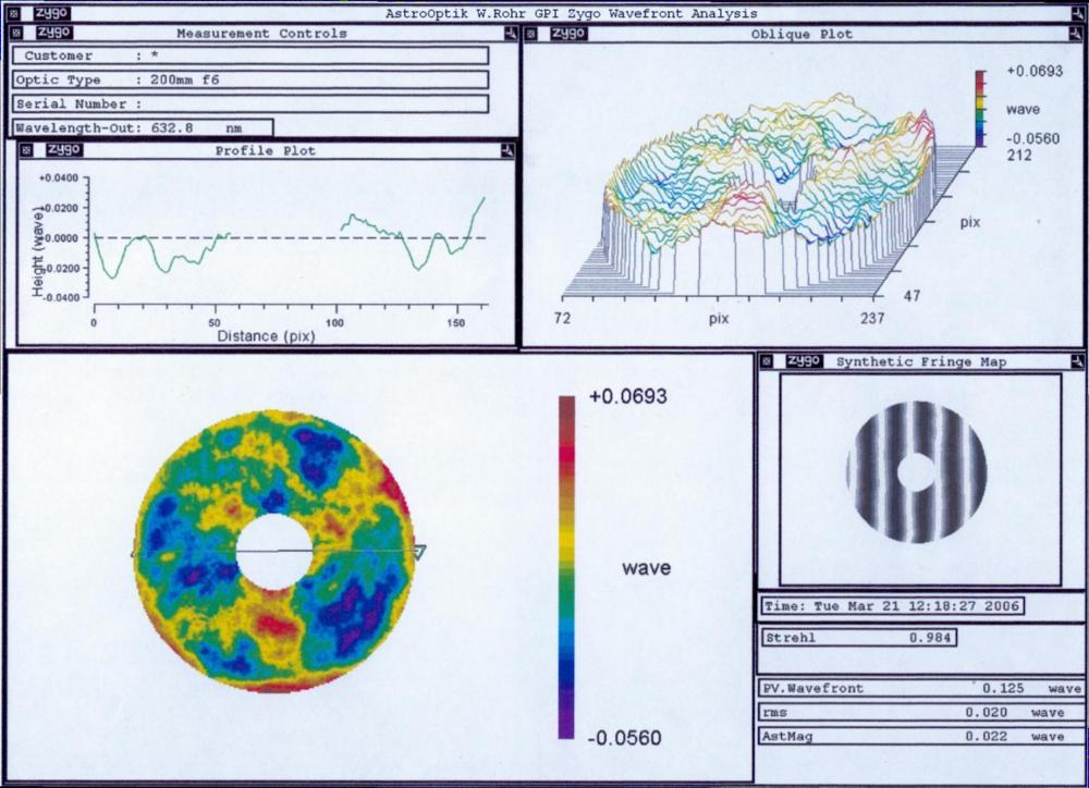

Durchaus interessant könnte in bestimmten Fällen eine exakte Vermessung mit einem Phasenshift-Interferometer sein,
Model GPI 4-inch Interferometer System, von Zygo Corporation Laurel Brook Road P.O. Box 448 Middlefield, Connecti-
cut, wie auf den folgenden Bildern zu sehen. Bereits bei der noch nicht veröffentlichten Aktion "mirror round robin"
nutzte ich die Gelegenheit, diesen von über 20 deutschen Spiegelschleifern auf verschiedene Weise vermessenen
Einzelspiegel bei einer Firma gleich hier um die Ecke mit dem gerade erwähnten Zygo-Phasenshift Interferometer zu
untersuchen. Da ich den Produktions-Prozeß dort nicht beliebig stören kann, wäre eine Anfrage sinnvoll auch hin-
sichtlich der Kosten, die bei einer Messung dort entstehen für ein bestimmtes opt. System, die ja ganz spezifische
Referenz-Optiken benötigen. Anfragen also bitte richten an wolfgang.rohr@t-online.de
mit einschlägiger Software .

kann man eine ungefähre Größenordnung angeben, welche Kosten z.B. für die Messung des hier gezeigten Spiegels anfallen würden?
War der Astigmatismus im Beispielspiegel lagebedingt?

der Astigmatismus im ursprünglichen Certifikat, das ich aus bestimmten Gründen noch
zurückhalten muß, ist "fest eingebaut". Allerdings konnte man ihn je nach Lagerung
variieren, sodaß ich mir das Thema Lagerung nocheinmal gründlich durch den Kopf gehen
lassen mußte, was bei dünnen Spiegeln eine große Rolle spielt. Mittlerweile habe ich eine
einigermaßen verläßliche Form herausgefunden. Mit diesem Sachverhalt wird man bei Zygo-
Messungen noch einmal sehr deutlich konfrontiert.

Ich möchte bitte wissen, was die Angabe "AstMag" über Astigmatismus genau
bedeutet (instant Wert? zum Beispiel mein Zygo Test (http://www.obloha.webzdarma.cz/ZYGO_ORION_150_F11.JPG) gibt einen Wert 0,044 an). Welche sind die Limite in der verbalen Auswertung (ausgezeichnet, gut usw). Ich danke Ihnen für die Erklaerung (ich habe nur basische Kenntnisse der Optik)
GaN is offline   Mit Zitat antworten
Alt 10.11.2008, 18:47   #6
Beiträge: 3.833
Standard AW: Neu: Zygo-Vermessung im Programm
Hallo,
Der Begriff "AstMag" ist offenbar eine Kurzform für Astigmatismus Magnitudine mit 0.044 PV der Wellenfront
oder ca. L/22 PV. Also ein Wert, den man vernachlässigen kann. Da der Astigmatismus überdies verschiedene
Formen haben kann: Der Zernike Zoo, kann man noch diskutieren, welche Form dieser hätte. Sehen würde
man eigentlich nur den Astigmatismus der Grundordnung und auch nur, wenn er etwa in der Gegend von
PV L/3 der Wellenfront vorkommt. Alles übrige wäre esotherische Diskussion, aber kaum wahrnehmbar.
Da es sich um einen Spiegel handelt, pendelt der Strehl ohnehin je nach thermischen Zustand des Glas-
Körpers. Und weil das Certifikat nur über den Primary ausgestellt ist, käme die opt. Qualität des Fang-
spiegels auch noch ins Spiel, also alles Unbekannte und deswegen alles etwas unscharf.
